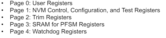

目前、我们正在使用一个基于 AM2732的双片级联毫米波项目。 在函数 Disable_WD_ViaPMIC ()中,我们发现要配置409寄存器,需要将 SPI 发送的第二个字节配置为 PAGE 4 (0x80)。
我可以问一下、是否所有以4开头的寄存器都以这种方式进行了配置? 如何读取以4开头的寄存器的值?  例如、偏移地址为409的寄存器。

    PMIC 的模型是 LP876242。
    是的、0x409寄存器地址中的第二个字节表示 PMIC 数据表中 SPI 通信协议图所示的页码。
    当使用 SPI 接口时、上面列出的寄存器页是具有 PAGE [2:0]位的地址:0x0地址页0、0x1地址页1、0x2地址页2、0x3地址页3、类似地0x4地址页4。
    在 PMIC GUI 软件中、您可以看到下面简单地说、读取只会写入寄存器地址中的0x409、它读取该值后、也可以进行写入。
    不过、在应用软件中如何做到这一点、那个 PMIC 团队并不知道。
