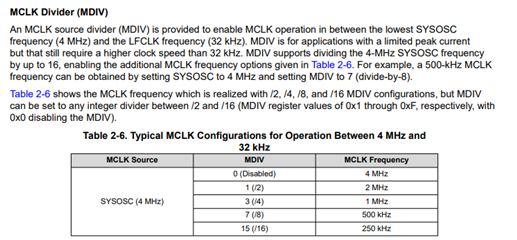

是否可以将 ADC 配置为以比 CPU 更快的时钟速度运行? 例如、在 CPU 时钟处于4 MHz 时说32 MHz?
从时钟树看,这似乎不可能,但只是想确认。
穆南
    尊敬的 Munan:
    根据我可以了解的情况、可以从 SYSOSC 运行位于4MHz 的 CPUCLK、并从32MHz 的外部 HFCLK 运行 ADC。  这将需要外部或时钟源。
    嗨、Dennis、
    MSPM0L1306是否没有外部时钟? 因此,这需要成为具有 extclkin 的新型 M0之一? 或者我还没有听说过一个新技巧。
    穆南
    尊敬的 Munan:
    很抱歉耽误你的时间。  您是对的。  我忘记了更新了 MSPM0L TRM 以包含 MSPM0Lx22x 系列。  对于 MSPM0L1306、我不得不返回之前的出版物以获取时钟树图。  基于此、唯一的时钟源是 ADC 的 SYSOSC、也是 CPU 的时钟(MCLK)。
    有一个分压器、但仅适用于 SYSOSC 在4MHz 下运行、但您的客户希望通过32MHz 运行 ADC 的情况。
