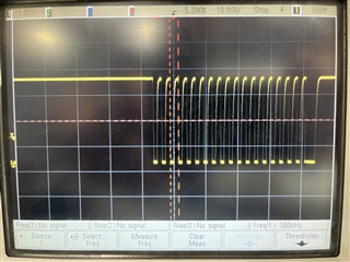

    尊敬的 Mari:
    您能告诉我他们为测量 SCL 波而设置的基准电压吗?
    阿克希特
    让我与我的客户确认并回复您。

    尊敬的 Akshit:
    您是否参考了 I2C 总线电压? 如果是、则为3.3V。

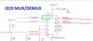

    尊敬的 Mari:
    今天在示波器上的 I2C0 SCL 线路上测量了380KHz:
    这是在任何硬件/多路复用之前在器件上(AM263x controlCARD EVM 上 U54的引脚4上)测得的:
    布伦南
    Mari,
    已编程 I2C SCL 速度和测得的 SCL 速度之间不匹配的原因是模块内的同步器的上升/下降时间和延迟。 虽然 I2C CLK 由软件配置为确切的400kHz、但实际传输速率比在软件中计算和实现的值慢。
    请参阅部分  13.1.2.4.2.1 I2C 计时   请参见《AM263x 技术参考手册》中的""一节、以了解更多信息。
