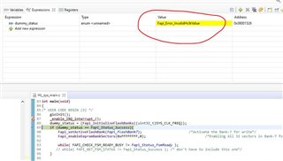

    我下载了代码,当我尝试运行它时,Fapi_initializeFlashBanks() 函数返回 Fapi_Error_Invalid HclkValue"
    我没有更改代码中的任何内容、正在 TI 提供的 LaunchPad 套件(OSC CLK 为16MHz)上运行。 我是否需要更新时钟设置才能使其正常工作?
    谢谢你。

    代码中未做任何更改、我正在 TI 提供的 LaunchPad 套件上运行该代码(OSC 时钟为16MHz)。 我是否需要更新时钟设置才能使其正常工作?
    奇怪的是、我只是在 LaunchPad 上进行了测试。 我的 OSC CLK 也是16MHz。
    我没有看到任何这样的问题在我的最后
    谢谢、此致、
    Jagadish。
    我关闭并打开了 CCS、进行了重试、它的工作方式与您的屏幕截图相同。 不确定之前出了什么问题。 谢谢。
