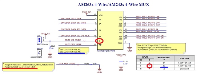

我的客户即将使用带 BP-A2BLDCSERVO BoosterPack 的 LP-AM243评估 AM2434。
在 BP-A2BLDCSERVO 原理图(PROC152E2 (001)_Sch.pdf)的第6页中、显示了跳线 J28和"Jumper Installed - AM243x SD1 Select"的说明。 但是、如果安装了跳线、则似乎应该选择 AM263x、因为/OE = L 和 S = H。
您能否告诉他们是否应安装跳线、以选择 AM243x 是正确的?
谢谢。此致、
英明
    您好、Hideaki、
    感谢您的提问。
    我正在查看*输入。
    Sreenivasa
    尊敬的 Sreenivasa:
    感谢您的答复。 什么是审查结果?
    英明
    您好、Hideaki、
    请参阅我收到的以下输入
    对于 LP-AM243、应安装 J27、并应卸载 J28。
     注应改为
    已安装跳线(J28)–AM263x PRG0_PRU1_PERIF0
    跳线未安装(J28)–AM243x SD 选择
    https://www.ti.com/tool/TIDEP-01032
    Sreenivasa
