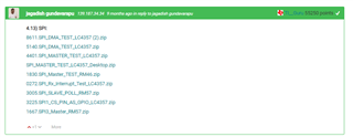

我正在使用的是,Hercules Launch Pad 开发套件
当我使用 HAL Co Gen 生成代码、并启用2 SPI (SPI1和 SPI4)时。
 我已经配置好了 J11连接器中 SPI4引脚的位置、很容易找到。
当我在建立所有连接后运行代码时、代码在"while (SPI->FLG & 0x00000100U)!= 0x00000100U)"的位置触发。
如果 在配置时需要注意任何配置、请帮助我、然后我将初始化池模式而不是中断模式。
请推荐。
谢谢。
    尊敬的 Ramesh:
    以下常见问题解答中有一些有效的 SPI 和 mibspi 示例:
    请参阅一次、并确保配置。 如果没有解决问题、我会做进一步调查、必要时我们还可以设置一个实时调试会话。
    谢谢、此致、
    Jagadish。
