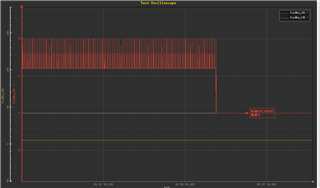

    1:配置的 FIFO 字数为6、但如上所述、该默认编码之上有一个 while 循环、因此我们发现读出的 FIFO 字计数可能不等于6、某个时大于6、某个时甚至可能为0。 当 FIFO 字计数为0时、ADC 采样会完全异常。
    下面是示波器上看到的内容、红线表示 FIFO 字数为6 (正如预期的那样)的大多数情况、但您可以看到它超过6、有时它会降为0、从而导致该问题。

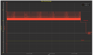

    如前所述、客户在上一个答复中提供了基于您的示例的上述代码。 今天、客户尝试了更多时间、但仍然看到来自 ADCGetFIFOWordCount 函数的 FIFO 可能符合以下两个不可接受的结果。
    1:有时可能等于0
    2:有时大于配置的值6
    客户还尝试了添加 SampleDelay、但仍然没有帮助、请参阅下面的结果。
    a) SampleDelay = 2:
    b) SampleDelay = 6:
    您可以看到、 来自 ADCGetFIFOWordCount 函数的 FIFO 有时仍可能大于配置的6或等于0。 您能尽快为我们提供一些建议吗?
