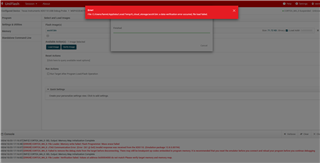

硬件升级错误如下(连接目标 USB)。 连接 ADS-110USB 后、电路板上的 LED 指示灯亮起、无法识别端口、并且软件显示硬件未连接、硬件升级错误如下所示(连接到目标 USB)

    拼写错误、是 XDS-110USB、固件升级显示以下错误:
     您是否正在尝试加载不是从0x0开始的程序映像?
     闪存中是否已经有基于闪存的引导加载程序?
     您要尝试加载的固件是什么?

       我 加载的程序图形 是          官方 网站 软件 安装 包中的程序图形文件(文件名:acctrl.bin)。   目前、     上一个 屏幕截图中的错误 是 在 加载时发生的、  导致  硬件  未  连接。

    执行更新时、是否将 USB 电缆连接到电路板的正确一侧、跳线的配置如下所示?

          按照       本 文档的步骤1至6完成了正确的操作。     在 步骤中出现错误  7. 点击 "加载 图像" , 然后 验证  图像,     出现错误消息, 请  参阅  之前的 上传 文件中  的    提示内容。

    我感觉自己已经无法正确操作 MSP 电路板。 恢复跳线位置并从开始。 如果这样不起作用、请订购新的 MSP 板。
