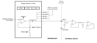

关于如何使用 MSPM0G3507中的 VREF、我有几个问题。
1) 1)是否可以使用运算放大器来缓冲 VREF 电压、以便将其用作 其他电路的基准?
2) 2)如果我在 下图中添加一个电阻器、这会不会干扰 VREF 电压生成电路?
VREF 产生的电压噪声非常高、我将尝试使用简单的 RC 滤波器来最大程度地减小噪声带宽。
提前感谢您的回复、
Stefano
    您好、
    如果您需要将 RC 滤波器连接到 VREF 输出、则只能连接外部 MSPM0。
    您需要将外部 RC 添加到 VREF 输出引脚、然后连接回 MSPM0的 OPA 输入引脚。
    MSPM0的 OPA 可用作缓冲器。
    此外、OPA 支持在内部将 IN+连接到 VREF、但您不能在 MSPM0中将 RC 滤波器添加到 VREF 输出。

    我仍在使用所有 ADC 通道、并且这些通道都将两个可能的输出引脚用于 OPA (引脚9和18)、因此我仍然无法使用外部运算放大器进行缓冲。 您认为如果我连接一个双通道运算放大器、就像这样:
    运行是否正常? 从 VREF 到 OPAx 的内部连接来看、结果似乎是非常相似的

    您好、
    这在 MSPM0中无法完成:
    如果您要添加 RC 滤波器、则需要将3连接到 MSPM0引脚并添加外部 RC 滤波器、然后将4连接到 MSPM0的第二级 OPA。

    抱歉、我不明白您的意思、尤其是当您提到内部/外部元件时:我制作了更好的图像、摘自 MSPM0G3507手册中的 VREF 说明:
    除非 MSPM0 VREF 输入中有一个二极管、否则我不明白它为什么不起作用:第一个外部运算放大器不应该显著加载 VREF。
