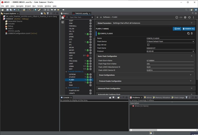

我正在尝试使用 CCS 配置 AM2431 (AM2431BSDGHIALVR)。
在 systemconfig 中、有 OSPI、但我认为有两个器件、但我只能选择一个器件。
(Code Composer Studio 12.8.1和 CCS Theia 1.5.1的情况相同)
以下是连接的主要器件、但此配置不可行。
  • FlashROM:AT25SF321B (SPI 连接)
  • EEPROM:BR24T08F (I2C 连接)
  • DDR4:256米 x 16
  • 千兆位以太网:DP83867CSRGZR (RGMII 连接、TCP/IP)
  • USB:2.0高速(CDC)
  • 自有器件:MKYxx (QuadSPI 连接)
配置为使用 FlashROM 时、将自动使用 OSPI、并且无法配置与内部器件的接口。
不能使用 OSPI0和 OSPI1?
或者是否无法将 FlashROM 配置为使用 SPI 而不是 OSPI?
(剩下的唯一方法是在不使用 FlashROM 的情况下以实心形式编写 SPI 代码?)
请告诉我现在如何实现上述配置。
Kanae
    您好 Kanae、
    OSPI 控制器可以一次对一条 CS 线路寻址。 我们目前仍在 SysConfig 中不支持添加相同功能。 也就是说、我们不支持增加多个 CS 线路。
    但您可以通读这些内容、以了解连接 OSPI 控制器的多条 CS 线路所需的伪代码/逻辑。
    请通读: https://e2e.ti.com/support/processors-group/processors/f/processors-forum/1415066/am6442-how-to-configure-multiple-chip-select-for-gpmc-ospi-in-sysconfig/5452304#5452304

    他在 CCS 中运行器件配置、
    但当他打开闪存 ROM 时、它会将增加使用的 OSPI 数量、如下所示。
    如果只能使用一个 OSPI、则此时要使用的 FlashROM 为 SingleSPI、
    所以如果它可以与 SPI 一起使用、则它是受支持的。
    OSPI 和 SingleSPI 之间是否有切换方法?
    请告诉我如何切换此设置。
    Kanae
    您好 Kanae、
    我看到您想将一个器件连接到 OSPI、因此我希望该器件/器件不在 SPI 模式下运行、因此您可以继续操作、通过将其连接到 OSPI 来使用该器件。
    对于闪存 ROM、您曾提到它需要在 SPI 模式下运行、因此您可以将其连接到 MCSPI 而不是 OSPI、因为 SPI 操作将利用 D0和 D1两条数据线路。
    因此不会发生冲突。
    另外、当您添加"Flash"选项卡时、会默认添加 OSPI 选项卡、这就是您看到另有一个实例被添加到 OSPI 中的原因(目前我们只有 FSS_OSPI0而没有其他 OSPI 实例)。
    Vaibhav
    尊敬的 Vaibhav:
    感谢您的答复。
    如您所知、我们要将 OSPI 用于客户的器件、 将 McSPI 用于 FlashROM。
    但是、如果我们以这种方式进行设置、它将自动设置 OSPI、我们将无法进行配置
    客户设备的接口。
    我们如何将 FlashROM 配置为使用 McSPI 而不是 OSPI?
    配置是否有问题?
    Kanae
    您好 Kanae、
    感谢您的答复。
    我们如何配置 FlashROM 来使用 McSPI 而不是 OSPI?
    由于您需要检查闪存 ROM 的数据表、我目前没有对此的解答。 另请确保查看闪存 ROM 是否支持 MCSPI 协议。
    Vaibhav

    您好 Kanae、
    我真的很感谢您的答复。
    我已经通过数据表和引脚说明。
    我当前的假设是、您可以将写保护拉高并保持线路处于高电平以使其不被使用、而只使用时钟、片选、从器件输入、从器件输出、Vcc 和接地线路、然后直接在 SysConfig 中使用 MCSPI 配置。
    但我稍后会澄清这一点。 是否有截止日期要求您回答此问题?
    期待您的答复。
    Vaibhav

    您好 Kanae、
    我现在的理解是、四路闪存器件可以与我们的 MCSPI 控制器配合使用。
    另请参阅: https://electronics.stackexchange.com/questions/83881/can-i-program-a-quad-spi-chip-with-a-standard-spi-microcontroller#:~:text=Yes.,will%20work%20without%20any%20problem。
    除此之外、我们之前的客户还之前连接一个四通道闪存并通过 SoC 上的 MCSPI 控制器对其进行控制。
    Vaibhav
