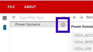

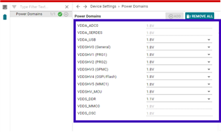

    您可以在"Power"选项卡中启用电源轨检查。 下面用紫方突出显示。
    然后单击"电源域"右侧带圆圈的+。
    然后根据需要设置 IO 电压。
    有关电压冲突问题、请参阅此 E2E 博文。
    -保罗

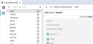

    感谢您的答复。 很遗憾、在使用 SysConfig 时未显示符号:
    我正在使用 CCS 12.8.1随附的 SysConfig、并尝试配置 Sitara AM2434 (已尝试 ALX 和 ALV 封装)。
    克劳斯
    如果您使用的是 MCU SDK+产品、则我认为不支持电压域、因为这是一个驱动程序配置工具。
    -保罗
    谢谢你。 仅当我从头开始 并且没有选择软件产品时、才会显示该按钮。
    那么、是否建议采用从头开始运行软件并将引脚分配到最佳电源域、 然后 复制 配置的软件产品引脚排列的过程?
    克劳斯
    克劳斯
    您可以在 SysConfig 的 Pinmux 视图中捕获您的用例、确保所有需要的外设均可用并使用正确的 IOSet。 它对于布局规划也很有用、因为您可以看到每个选定的外设引脚在封装上的位置。 该工具还提供用于配置 padcfg 寄存器的.h 和.c 文件。  如果您正在开发硬件、这是最好的工具。
    SysConfig 的 MCU+ SDK 视图用于外设驱动程序配置。 例如、为 UART 设置波特率、位大小等。
    -保罗
