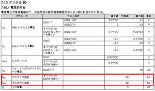

器件型号:MSPM0G3107
工具与软件:
嗨、团队:
关于除 ODIO 以外的 GPIO 引脚、内部上拉/下拉电阻是否在40k Ω 时正确? (来自 mspm0g3107.pdf "7.10数字 IO")
Kenley
    您好、Kenley、感谢您提出这个问题。 是的、40k 电阻是 PD 引脚上的典型 PU/GPIO 电阻。 极端温度下可能会出现轻微的漂移、但我认为这些值是准确的。
    -Brian
    它也可能因晶圆而异、但在任何特定的芯片中、它都应该非常接近
