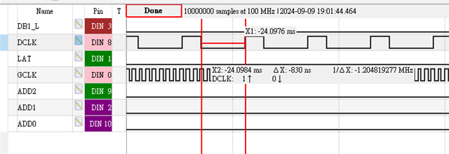

    您是如何捕获波形的?
    下面是我的代码、 我使用一个for循环来控制 GPIO、我需要总共控制12个 GPIO。 为了节省时间、我会尝试通过匹配所需的值将所需数据直接写入相应的 GPIO 寄存器。
    for (bit = NUM_BITS_PER_CH - 1; bit > 0; bit--) {
        gpioTargetValue_0 = hGpio1->BANK_REGISTERS[0].OUT_DATA;
        gpioTargetValue_0 &= ~mask0;
        gpioTargetValue_0 |=    ( (rValue1_l & valueMask[bit])? (1 << UDR1_L_PIN_SHIFT):0 ) |
                                ( (gValue1_l & valueMask[bit])? (1 << UDG1_L_PIN_SHIFT):0 ) |
                                ( (bValue1_l & valueMask[bit])? (1 << UDB1_L_PIN_SHIFT):0 ) |
                                ( (rValue2_l & valueMask[bit])? (1 << UDR2_L_PIN_SHIFT):0 ) |
                                ( (gValue2_l & valueMask[bit])? (1 << UDG2_L_PIN_SHIFT):0 ) |
                                ( (bValue2_l & valueMask[bit])? (1 << UDB2_L_PIN_SHIFT):0 );
        gpioTargetValue_1 = hGpio0->BANK_REGISTERS[1].OUT_DATA;
        gpioTargetValue_1 &= ~mask1;
        gpioTargetValue_1 |=    ( (rValue1_r & valueMask[bit])? (1 << UDR1_R_PIN_SHIFT):0 ) |
                                ( (gValue1_r & valueMask[bit])? (1 << UDG1_R_PIN_SHIFT):0 ) |
                                ( (bValue1_r & valueMask[bit])? (1 << UDB1_R_PIN_SHIFT):0 ) |
                                ( (rValue2_r & valueMask[bit])? (1 << UDR2_R_PIN_SHIFT):0 ) |
                                ( (gValue2_r & valueMask[bit])? (1 << UDG2_R_PIN_SHIFT):0 ) |
                                ( (bValue2_r & valueMask[bit])? (1 << UDB2_R_PIN_SHIFT):0 );
        hGpio1->BANK_REGISTERS[0].OUT_DATA = gpioTargetValue_0;
        hGpio0->BANK_REGISTERS[1].OUT_DATA = gpioTargetValue_1;
        DCLK_EN;
        for (uint32_t delay = 0; delay < universal_config->driver_dclk_delay; delay++) {
            NOP_DELAY;
        DCLK_DIS;

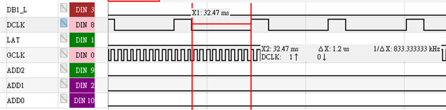

    我使用 LA 捕获 GPIO 信号、这里是波形、低电平状态约为1.2us。
    但是、如果删除下面的两行、将数据写入 GPIO 寄存器、
    // hGpio1->BANK_REGISTERS[0].OUT_DATA = gpioTargetValue_0;
    // hGpio0->BANK_REGISTERS[1].OUT_DATA = gpioTargetValue_1;
    低电平状态将仅消耗830ns、
    为什么将数据写入 GPIO 寄存器需要400ns? 我没有得到它、我能加快这个过程吗?

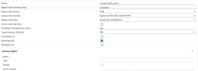

    我在另一个讨论中找到了解决方案、我在我要控制的 GPIO 地址中添加 MPU、然后速度显著 提高、感谢您的帮助。
    Larry
    你好 Larry ,
    您是否向 MPU 区域添加了 GPIO 地址并缓存了此 GPIO 地址?
    您能否分享您获得解决方案的主题?
    Anil。
    尊敬的  Anil:
    是的、下面是我的设置。

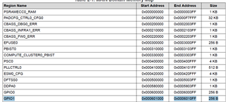

    我需要与其他专家确认这些设置、因为大多数 SOC 外设 空间都应配置为严格排序、但此处我们配置了不同的配置、我建议至少根据 TRM 配置上述 GPIO 的大小。
    例如、GPIO_0或  GPIO_1 大小应为256个字节。 因此、在上述 MPU 配置中、我们需要配置相同的大小、而不是8KB。
    您能否确认延迟在上述设置下有多大改善?
    您是否在 debug build 或 release build 中执行了此测试?
    如果您在 debug build 中执行此测试、则在 release build 中执行测试、查看性能是否仍与 debug build 相比有所改善?
    Anil。
    尊敬的  Anil:
    您能否确认延迟在上述设置下有多大改善?
    在此设置之前、低电平状态需要1.2us、设置之后、低电平状态只需270ns。
