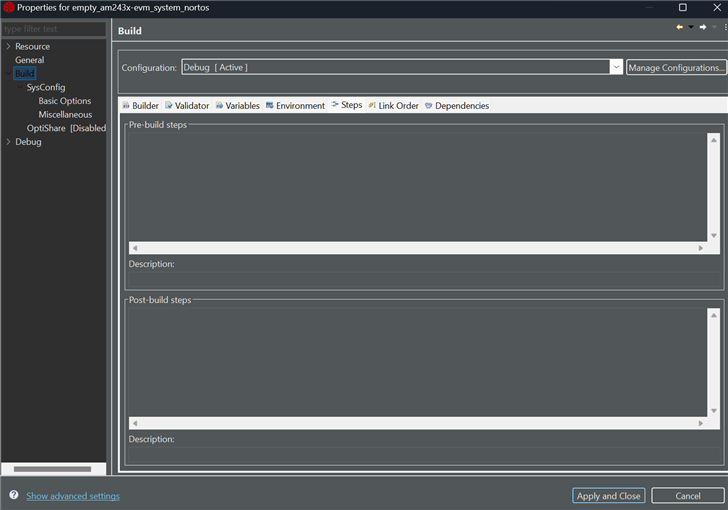

    以下是我在首选项中的构建配置(空多核项目):
    以下是编译后处理(空多核项目):
    以下是   空多核工程的 makefile_ccs_bootimage_gen 文件:

    嗯、
     目标是编写两个程序。 一个用于 R5的程序和一个用于 M4的程序。 如果我将所有内核保留为"epty"项目默认值、这对我实现自己的个人多内核应用没有帮助。 所以、为了对此进行测试、我将使用我目前在这些内核上构建并运行的演示驱动程序。
    我已选择在 system.xml 设置中将其用于空项目、如屏幕截图所示:
    这不是正确的方法吗? 或者、我是以正确的方式来处理这件事吗?
    我可以使用我的 post-build 脚本构建单个 appimage 项目、以获得已签名的版本并将其刷写到电路板上。 但是、我无法为这个空的多核工程获得正确的 appimage。 一个确实会产生、但看起来并不完整、
