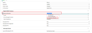

我目前在我的应用中使用 MSPM0G1106作为主机 MCU。
如果我想确保为将用作高电平有效引脚的 GPIO 引脚启用内部下拉电阻器、是否需要从以下快照中所示的"IO 结构"字段中选择一个? 或者将其保留为"任何"还可以吗? 确保启用下拉电阻的最佳方法是什么?
李京宰
    尊敬的 Kyungjae:
    根据数据表、您可以在标准驱动 IO、高速 IO 和高驱动 IO 中进行选择。 如果此 GPIO 引脚(超过6mA)没有大电流驱动要求、您可以从标准驱动 IO 中进行选择。
    对于"IO 结构"选择菜单、根据您的选择、"PinMux"项目中会有不同的可选结果。 这可以帮助您筛选所需的 IO 特性。
    对于下拉电阻器、真正重要的是以下配置:
    Pengfei
    尊敬的 Pengfei:
    我很欣赏这种解释。 这是最后一个帮助!
