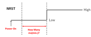

我的帐户想确认 MSPM0 NRST 时序图。
如下所示、slau846a.pdf 上的2.4.1.3说明了如何进入 NRST。
MSPM0 G 系列 MCU 硬件开发指南。 PDF 包含 POR 和 BOR 的时序图。
Q:当 MSPM0启动时、据说 NRST > 1s 或更多会相乘。
1s 的计数从哪里开始?  是在 BOR 释放之后的1秒吗?

    尊敬的 Helic:
    很抱歉,您能用下面的图表详细说明一下吗?
    Kenley
    您好、
    图7-1. 下电上电 POR 和 BOR 条件
    这是 Vdd Vs POR/BOR 图。 这里没有 NRST 引脚时序。
    NRST 的1s 在 VDD 高于 BORx+、不触发任何 BOR 的条件下并使 NRST 保持低电平一段时间(<1s 或>1s)、将导致 BOR 或 POR。

    我的客户还有其他问题。
    在冷启动(启动)时、NRST 引脚处于低电平状态。
    在这种情况下、我认为有必要一次取消复位、但应该何时取消?
    具体而言、他们需要在上电后多少毫秒才能释放复位?
    Kenley
    您好、
    在这种情况下、我认为有必要取消一次重置、但他们应何时取消重置?
    它与 Vdd 电平相关、一旦 VDD > POR、NRST 可设置为高电平以让 M0运行 BOR 和引导代码。
    对于 LP-MSPM0G3507、您可以参考其用户指南、有一个复位电路作为参考。 (上拉电阻和下拉电容)。
