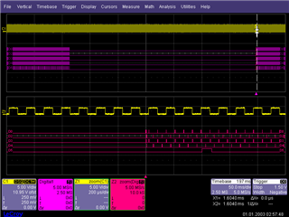

    Anil、您好!
    在随附的图像中、黄色是 PWM 输出、D0、D2是 GPIO、指示内核1上的两个 FIQ 中断、D3、D4是 GPIO、指示内 核2上的两个 FIQ 中断。 下面是上面的放大图。 PWM 将不断闪烁、但中断会被阻止大约300ms。
    我使用 Spectrum Digital XDS200调试器进行了测试、结果是相同的。
    否、我不手动停止内核。
    性能评测呢? 我可以在哪里打开和 关闭它?
    BR
    Alexander
