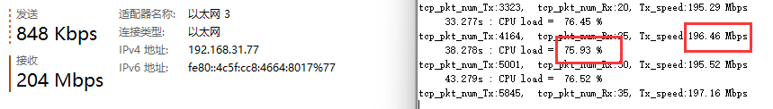

专家、您好!
我使用 enet_cpsw_tcpserver_am263x-lp_r5fss0-0_freertos_ti-arm-clang 通过连续发送数据来测试 TCP 的最大速度、目前为200Mbps、但 CPU 利用率仅为75%。 有哪些因素限制了速度继续提高,我可以继续提高 TCP 速率。
另外、MCU_SDK 10.0版本何时发布、非常感谢~…
    对于这里的响应延迟、我们深表歉意。 我已将其分配给正确的所有者。 请多给1天回复。
    Zackary Fleenor
    您是否介意分享用于测试速度的工具的详细信息。 最后、我想使用相同的内容进行复制和进一步开发 此外、如果您对开箱即用示例进行了任何更改、也请分享这些更改。
    Shaunak
