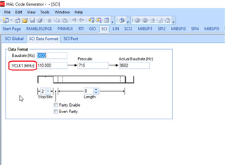

    您好、Varban、
    系统将根据 VCLK1频率生成 SCI 波特率。
    例如、假设您在 GCM 模块的 HALCoGen 中将 GCLK 配置为220Mhz、并将 VCLK1配置为110Mhz、如下所示:
    现在、如果您在运行时更改 GCLK 的时钟源、则 VCLK1频率也将降低(时钟的所有乘法器和除法器都不会更改)。 例如、我将 GCLK 更改为10MHz、那么我们的 VCLK1将变为5MHz。
    您可以看到、如果我应用具有相同预分频器值的5MHz 时钟、那么 SCI 波特率从9600降至438。
    因此、请记住这一点、并根据更改的时钟频率更改预分频器。
    谢谢、此致、
    Jagadish。
