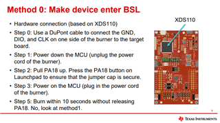

    嘿、我找到了解决方案。
    存在一个名为 unlock MSPM0的 pdf。 该解决方案中的要点是在为控制器供电之前需要上拉 BSL 引脚(MSPM0的 PA18)。 我在控制器开启后上拉这个引脚。
    /cfs-file/__key/communityserver-discussions-components-files/908/1220.Unlock-MSPM0-instructions.pdf
    非常感谢您的帮助、Brian。
