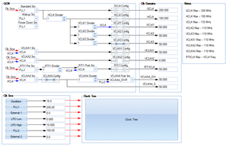

运行 CoreMark 代码时、我们的 TMS570LC43 EVM CPU 时钟(GCLK)配置为:
因此、如果我们没有弄错、CPU 应该在200MHz 上运行。

根据我在上文提供的内容、您能否建议一种除200MHz (例如300MHz)之外的适当方法来启动 TMS570LC43的 CPU 时钟?
由于内核时钟由 PLL1提供、
我们只能通过更改 PLL1的乘法器和除法器值来增加内核频率:
所以、有 不会 适用于 TMS570LC43的 CoreMark 基准测试参考?

感谢您提供的信息。 我现在将 CPU 时钟配置为:
我也看到 CoreMark 评分不错。 谢谢!
