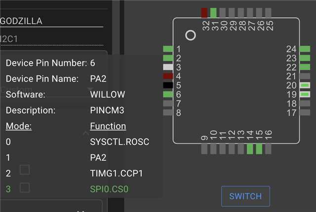

完成引脚分配后、请告诉我如何显示我在引脚上设置的名称。

    我想知道如何显示在分配的引脚上、例如我使用的 STM32cubeMX。

    与 STM32CubeMX 不同、我们不会在引脚旁边显示标签。 我认为我们将来应该为非 BGA 封装做到这一点。
    几件事可能会有所帮助。
    1) 1)我们会指出哪些引脚与您的当前选择相关联。 SysConfig 中的当前选项使用以下引脚19和20。
    2)如果你把鼠标放在一个针脚上,它会显示额外的信息,包括标签,只要它不是当前的选择。 在这里,我把鼠标放在针脚6上,它显示了我分配的标签"Willow"。
    John

    我肯定喜欢标签。
    我又收到一个问题。
    除了2)中的建议外、是否有方法显示哪些引脚被分配给哪些功能的列表?

    您正在使用哪种器件? 如果您要进行软件配置、一些器件会生成一个头文件、其中包含大量此类信息、但其简洁程度达不到理想情况下您想要看到的信息。

    我使用的器件是 MSPM0G1105。

    对于 MSPM0器件、生成了一个包含该信息的 ti_msp_dl_config.h 文件。  不过、这非常详细、并不是摘要。
