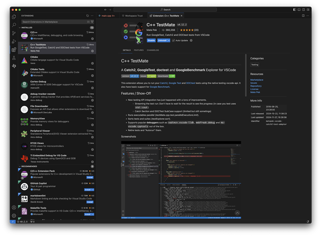

我最近开始在 macOS/CCS Theia 下使用 Launchpad LP-MSPM0G3507进行实验。 一般而言、我是您从 Eclipse 过渡到 Theia 策略的粉丝。 我已经获得了一些 VS Code 的经验、对插件概念非常感兴趣。 然而、当前版本1.5.1.3在单元测试方面遇到一些问题:
  • 我无法安装诸如 C++ TestMate 之类的插件。 该功能将很快提供吗?
  • 为了至少通过 Theia GUI 调试我的单元测试(使用 Makefile 构建)、需要将调试器配置为用于主机调试。 遗憾的是、launch.json 中唯一受支持的"type"是"ccs-debug"。 插件可以解决这个问题、但如上所述、我无法安装任何插件。
  • 还有另外一种方法是、我曾尝试在 VS Code 下安装 TI 插件、但在 macOS 上安装"依赖项"时遇到错误。
就目前而言、使用 CCS Theia 对我来说并没有太多乐趣。 请帮帮我。

    尊敬的 Marco:
    我看到您可以安装插件。 我通过下载.vsix 文件并通过 Theia 中的.vsix 安装选项安装它来安装它。 但是、我在控制台中确实看到了您看到的相同错误。 您是否可以尝试运行插件确认其正常工作所需的命令? 我还在 VS Code 中安装了插件、但在侧边栏中看不到图标。
    Diego Abad
    您好、Diego Abad
    TestMate 的目的正是在 GUI 内直观地管理测试。 因此,正确集成到侧边栏是至关重要的。
    在 VS Code 中、C++TestMate 插件出现在"Testing"下、并带有"test tube"图标(请参阅屏幕截图)。
    这个问题对我来说仍然是一样的:我们是否可以期望像广告上所说的那样进行重大升级 很好 2024年11/12月呢?
    此致 Marco
    PS:在 VS 代码中有一个"受限模式"。 如果您启用了此模式、扩展名将不会出现在边栏中。

    尊敬的 Marco:
    默认情况下不会打开测试资源管理器、您可以通过选择"View -> Open View..."(查看->打开视图……)将其打开。 菜单项中、在命令面板中键入"Explorer"、然后选择"Test Explorer"。 您应该能够在此视图中看到 TestMate C++扩展。
    您可以尝试使用最新版本的 CCS 20吗? 有许多修补程序、包括安装扩展程序的修补程序。
