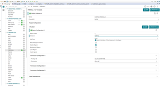

它们当前  分别在主 R5fss0-0和主 R5fss1-0上实现防火墙应用程序。
对于 UART0实例、使用下面相同的防火墙配置、它们可以运行 常开  主 R5fss0-0、但在 主 R5fss1-0上会失败 .
当它在主 R5fss1-0上发生故障时、结果如下所示。
除此之外、客户还尝试了 GPIO 实例防火墙的相同配置、结果相同、请运行  常开  主 R5fss0-0、但在 主 R5fss1-0上会失败
因此、下面有两个来自客户的问题。
1:某些配置设置是否不正确、这可能会导致此问题?
2:如果配置正确、这是否意味着只有 主 R5fss0-0内核可以使用防火墙、而主 R5fss1-0不可用? 该结果是否与适用于 AM2432 ALX 的结果相同?

        关于区域 防火墙配置、我们可以从 AM64X 防火墙说明—TISCI 用户指南中获取信息、所有防火墙所有者都是 DMSC  、在 CBA_PERIOTION_0列中、我们可以 看到批准为 MAIN_0_R5_0_secure、rwcd 的 FW_ID 很少、很明显 R5F1_0无法直接写入此寄存器的大部分内容
    Linjun
    在应用阶段、只有 R5FSS0-0内核可以使用 SysConfig 中的防火墙模块来配置防火墙。
