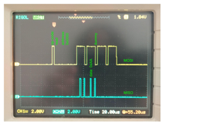

专家、您好! 新年快乐!
我正在开发用于写入和读取外部 存储器的固件(MB85RS256B 是 FRAM、Fujitsu)。
为此、我很幸运地在这里找到了一个示例(代码的第4行有链接)。 我能够读取存储器 ID、就像最初实现的示例一样。
然后、我 将示例中的一个小标题更改为合并写入过程。 我想说它仍然可以工作(示波器看起来正常吗?)、但是 gRxPacket 变量(我的代码的第80行)始终为零。
请、有人能给我任何关于我做错了什么的提示吗?

    尊敬的 Diego:
    对于 gRxPacketTemp、我也有零。 我认为可以、因为我在示波器上看不到数据。
    嗯,我按照你的建议更改了函数,但仍然为零:(
    如果我转到函数 DL_SPI_receiveDataBlocking8的定义、它应该会返回"the data in the RX FIFO"。 如果我转到函数 DL_SPI_receiveData8的定义、它应该会返回"SPI->RXDATA"。  我在示波器上看到数据、为什么这些寄存器的值为零? 我知道、我缺少了一些东西、但我无法理解。
    谢谢你!!!
    Andrea

    嗨、Diego、
    嗯、我执行了你建议的操作。 我注释掉了写入部分。 不幸的是、一切都基本相同、SPI->RXDATA 中没有数据。
    然后、我决定增加 RX 缓冲区、我完成了 #define SPI_PACKET_SIZE_RX (4)和 ta—da! 数据位于位置2和3、而不是位于0和1 (附有屏幕截图)。 什么? 如何实现? 为什么?
    请帮助我了解这里发生了什么!
    感谢您的支持;)

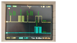

    SPI 本质上是双向的。 对于您发送的每个 Tx 字节、您都会收到一个 Rx 字节。 即使您对 Rx 字节不感兴趣、也会出现这种情况。
    如果您正在执行"Tx Only"操作(对任何 Rx Rx 字节都不感兴趣)、Rx 字节会收集到 Rx FIFO 中(最多4个)、因此、当您接下来执行一个"Tx Only"事务时、您需要先读取这些(过时)字节。 因此、跟踪 Rx FIFO 并根据需要将其清除非常重要。
    对于短事务、我通常编写一个小函数、该函数写入 Tx 字节、然后立即读取相应的 Rx 字节;调用者可以自由使用或扔掉 Rx 字节、但我始终知道对应的信息。 在本例中、它可能看起来如下所示:

    嗨、Bruce、
    是的,在我最近的测试中,我怀疑第73行(我的代码)不能正常工作(清理 RX FIFO),然后我在该行和 ta 后面添加了一个 DL_SPI_DRAXFIFO8()! 它工作正常(随附屏幕截图)。 这与您的建议有点相关。
    我正在使用 FIFO 函数来传输大于1字节的数据、可能我有错误的印象、那就是"安全快速的方式"。 我错了吗? 在 MSPM0手册的第1430和1431页上、我们很少介绍 FIFO 的相关信息。 请您澄清一下还是告诉我您对使用 DL_SPI_transmitDataBlocking8或 DL_SPI_fillTXFIFO8的看法? 也许我只需根据您的建议使用 DL_SPI_transmitDataBlocking8、而不是 FIFO。
    谢谢你和迭戈的帮助。
    Andrea
    现在您已了解问题/解决方案、我不会告诉您改变您正在做的事情。
    我的论文是,对于快速(低) SPI [*]上的短交易,FIFO 不会给你带来太多的收益,需要额外的记账。 我建议的函数避免了所有的记账(你所面临的真正问题),是"足够快",并且(我认为)使非常可读的代码。 但你的方式也是好的。
    [*]对于较长的事务和/或缓慢的 SPI、我建议使用 DMA。
