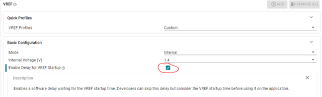

我正在尝试找到一个示例、文档或"dl_ADC12.h"中的函数、以启用1、4V 内部基准、尤其是连接到 ADC12"VREF-"。 我已经在我的项目中配置了参考.syscfg。
我还读到、我们需要等待1.4V 电压稳定下来。 我需要等待"REFBUFRDY"才能进行转换。
我正在查找类似"DL_ADC12_SetReference ()"的函数。

    您不需要单独的函数调用来选择1.4V 基准电压  如果您启用 VREF 并选择1.4V、则为 ADC 转换存储器配置选择基准电压、如下所示。  如果要执行一个序列(多个通道)、您需要将每个通道设置为所需的基准电压。
    关于等待 VREF 准备就绪、SysConfig 中提供了一个选项来实现可配置的延迟。

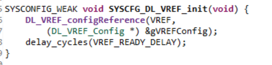

    以下是生成的 SysConfig 代码:
