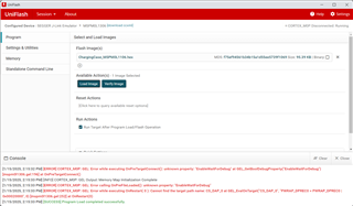

    更改另一个 Jlink 设备后、可以完成固件下载。 但存在一些误差、如下所示。 你认为这是正常的,你知道如何解决它们吗?
    AlanC。
    下载固件后、设备能否正常工作?
    对于错误信息、您使用的是哪个版本的 Uniflash?
    另一种方法是使用带 Jlink 的 CCS 进行测试。
    尊敬的 Yuhao:
    1.下载固件后,设备可以按预期工作。
    2.从 TI 网站下载最新版本的 UniFlash 后、所有错误消失了。
