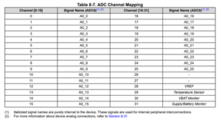

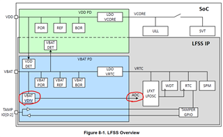

根据 TRM (SLAU847D)的第8.1节、VBAT VDIV 连接到内部 ADC。
但尚不清楚如何读取 ADC 中的 VBAT 电压。 您能告诉我如何读取测量值吗?
谢谢。此致、
田代浩一郎
    尊敬的 Koichiro:
    使用 ADC 通道30、获得 ADC 位后、您可以根据使用的基准将其转换为电压。 VBAT 通过1/3分压器输入到 ADC 中、因此、您读取的值是其实际值的1/3。 因此、您可以使用内部1.4V 基准来在整个 VDD 范围内获取一致的值。
    Luke
    Luke 删掉了一个非常重要的注释。 Vdd 和 Vbat 监控器都必须使用外部基准。
    尊敬的 Keith:
    注释实际上是指有关外部基准的精度数字。 您可以使用内部基准并进行 VDD 或 VBAT 采样、但精度会更差。
    Luke
    啊、这是有道理的。 您使用外部基准来验证分压器是否符合规格。
