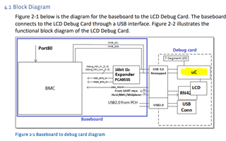

如何烧录 OCP 调试卡
为此需要哪些硬件工具?
     我不是很清楚您的问题。 首先、您是否指的是本文档 《具有 LCD 规格 v1.0的 OCP 调试卡》中所述的内容? 您是否在问如何将固件刷写到下图所示调试卡上的 MCU? 如果您打算将 TM4C129用作调试卡的 uC、并且如果有连接到 uC 的 JTAG 连接器、则可以使用各种调试探针(例如 XDS110、XDS200、XDS560、J-Link 等)来对 uC 进行编程和调试。 如果您需要一些将与主板通信的示例固件、则我们没有这样的示例。  但是、TivaWare SDK 中包含 USB 和 UART 示例、您可以参考。

    下图显示了 PCB 上保留的编程引脚:
    • 引脚1 :JTAG_TI_TCK
    • 引脚2 :JTAG_TI_TDI
    • 引脚3 :JTAG_TI_TDO
    • 引脚4 :JTAG_TI_TMS
    • 引脚5 :接地
    使用这些引脚、能否全部使用 XDS110、XDS200和 XDS560?
    如果我只需要对固件进行编程、最经济的选择是什么? 您能否提供该工具的链接?
     如果已组装 JTAG 连接器、则可以使用上述任何一个调试探针(例如  XDS110、XDS200和 XDS560 )对 TM4C MCU 进行调试和编程。
     另请参阅应用手册、这将有所帮助。
    《通过 JTAG 接口使用 TM4C12x 器件》
