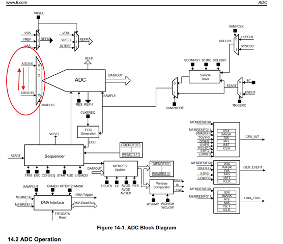

我在序列模式下添加了更多的 ADC 通道。
我看到渠道一起有影响。
我的意思是、通道 MEM0上的电压会影响在下一个通道上采样的电压、比如在 MEM1中。
是否有办法避免序列发生器模拟通道按"顺序"进行串扰? 延迟 采样时间???
    您能否分享测试结果和测试代码等更多信息、以展示"通道 MEM0上的电压对 MEM1等下一个通道上采样的电压有何影响"?
    您能否尝试增加采样时间以查看结果是否会发生变化?

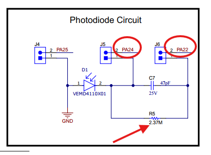

    您好、EASON、我 也转让了 LP-MSPM0C1104上的项目。 模拟引脚的配置方式如下图所示。 现在 C1104 EVB 中不存在该问题。 您知道 L1306以前有什么问题吗?
    您能否对波形进行说明? 它是 ADC 进行采样时的波形吗?
    对 LP 进行测试吗?  PA18被连接至一个下拉电阻器。
    您是否可以将 CDS 更改为 CH3并再次仔细检查波形?  这有助于检查 通道7是否出现问题。
    嗨、EASON、波形是 ADC 引脚。 它应该是稳定的。 我今天早上试过 PA24 (CH3)。 我看不到波形、但看到 CH3和 PA22 (CH4)之间发生泄漏。 我发现了问题。 PA24和 PA22上的跳线位置。 我的错。 原谅我。
