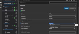

尊敬的 TI 专家:
我尝试使用 SysConfig 1.22.0+3893启用上拉和下拉电阻、但找不到相关配置。
理论上、我希望标准 IO 结构应该支持上拉/下拉。
此配置是否因某种原因而缺失或正在开发中?
Emanuele
    在 CCS20中、它位于"Digital IO MUX Features"
