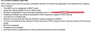

我的客户正在使用 MSPM0L1306 32引脚 VQFN。
他们只是发现 PA5/引脚9的引脚、在复位(默认状态)后被设置为输出(高电平)。
如果是这种情况、他们需要注意板上的引脚。
在设置 GPIO 之前、您能否检查 PA5/pin 9是否已设置为默认的输出/高电平?
以及任何其他设置与之相同的引脚?
如果是、客户应如何关注这些引脚?
我在 TRM 和数据表上找不到这些信息。
Kenley
    您必须在引脚上具有一个上拉电阻器。
