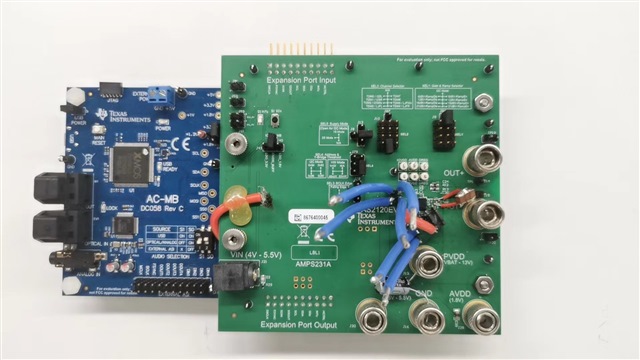

我测试了 TAS2120 EVM、它只能在连接 USB 电源且开路 PPC3和连接 I2C 时工作、该芯片似乎自带原始配置、不需要 PPC3。  当我尝试使用 PPC3进行配置时、芯片的输出将会有问题、削波。 为5V 直流电源供电、实现输出恢复。  为什么未成功配置 PPC3?

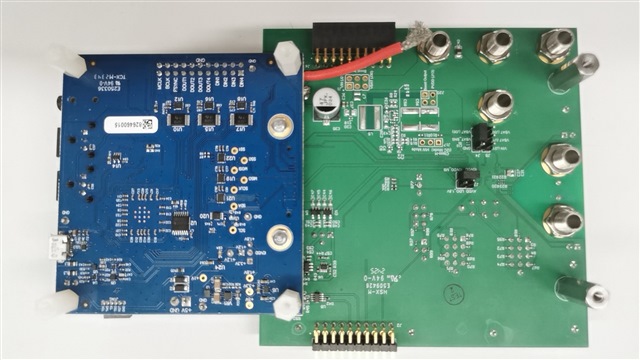

    是、EVM 默认采用硬件模式。 您能否共享 EVM 的图像(正面和背面)、以便我确认您是否正确切换到了 SW 模式?

    下面是我的 EVM、我想我在测试时已经切换到了 SW 模式。
    您是否能够连接到 PPC3? 如果 J53能够打开、我会感到惊讶。 无论如何、请短接 J53 (允许 PPC3正确连接)和 J7 (为 IC 提供 VDD)。
    然后、您能否将 AC-MB 设置为外部 ASI、  使用 PPC3连接和初始化、将 AC-MB 设置为 USB、通过 USB 提供音频数据并告知我结果?

    我与 Nayeem 合作收集 EVM 图片和脚本。 该脚本与默认设置相比的唯一区别是更改光学输入的偏移、如上所述。 如果您需要了解如何在 PPC3中手动更改此值的任何指导、请告知我。 :)
