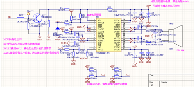

我们使用 TPA3112D-Q1、、但 产品上电时会出现异常声音、附加的是原理图、请帮助了解出现问题的地方并提供一些建议
    我看到 SD 和故障引脚上存在不常见的电路。  这是否允许 SD 引脚完全退出待机模式?  拆下 R26并查看其是否能改善异常声音。   您曾尝试过哪些调试?
    Gregg Scott
    R26未连接在实际电路中、您有什么其他建议吗
    Ian、
    您可以移除 R37。  这样会将噪声源移除、从而查看噪声是否来自噪声源。  如果噪声仍然存在、那么放大器会产生它。  如果源产生谐波、则 DAC 或数字音频是噪声源。
    Gregg Scott
