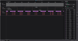

使用 I2C 设置时、扬声器输出正常。

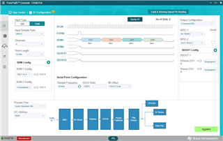

但是、当我在 PPC3上更改为 TDM 设置时、扬声器输出不正常。
当我使用逻辑分析仪检查 TAS6754的波形输入时、它仍采用 I2C 格式。
[问题]
您能告诉我如何将 PPC3输入类型:TDM 设置为正常输出扬声器吗?
您能告诉我如何使用 PPC3将 TDM 格式输入到 TAS6754吗?

    你好、Shota
    在 EVM 上没有能够生成 TDM 格式的器件。 如果仅将 TAS6754设置为在 TDM 中工作、则将遇到时钟故障。
    您需要在 EVM 中从外部提供 TDM 音频、以使 TAS6754正常工作。 通过跳线 J11/J14/J15。
