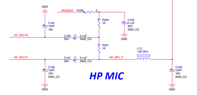

请找到随附的原理图以供您查看。 感谢您提供反馈和任何建议。
我使用的是 TLV320AIC3104IRHBR 与连接的音频编解码器 NXP i.MX8处理器(MIMX8ML6CVNKZAB) .

    我没有看到硬件问题会导致这种情况、但我对您的麦克风原理图有疑问。
    MICBIAS 电压应仅施加到正极引脚、而不应与负极引脚串联。 此外、麦克风发出的信号与 MIC1P 上的相位相同、因此这不是差分信号。 麦克风从插孔看为单端、因此 MIC1N 应接地。

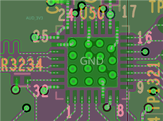

    通常、发热问题与布局有关、而不是与软件有关。 散热焊盘是否在布局中连接到 DRVSS?

    是、的布局中提供了散热焊盘 DRVSS (供参考:我附上了下面布局的图像)、但编解码器仍在升温、音频输出音量仍很低。
