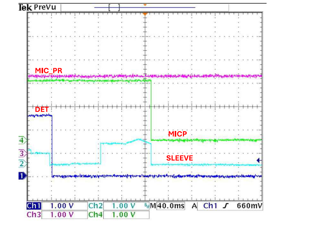

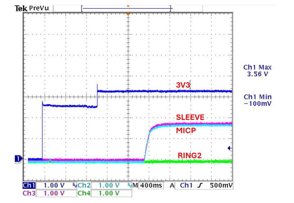

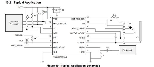

出现 MIC 故障问题。
当使用插入或拔下4孔耳机的音频开关时、它不会切换。 电路和测得的信号如附件所示。
1.先插入4孔耳机后再插入 UFP 时、耳机/MIC 功能正常
2. 拔下耳机插回电源后、耳机正常工作、但 MIC 出现故障。
3. 插入 UFP 后,插入耳机后,耳机正常工作,但 MIC 会出现故障。
4.首先插入4孔耳机后再插入 UFP 时、耳机/MIC 将正常工作。

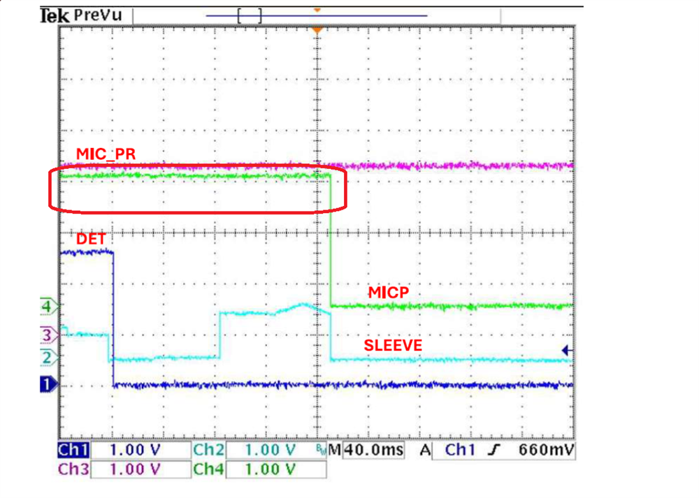

    在示波器捕获中、M 代表什么? 我注意到在没有问题的情况下为400ms、有问题的情况为40ms。
    通过软件或物理激励(例如插入附件)触发检测事件后、对于 TS3A227E、IC 将实现默认为90ms 的延迟周期。 90ms 后、会触发检测算法。
    我的理论是、如果我正确理解示波器快照40ms 不足以检测麦克风、并且麦克风发生了故障。

    M (40.0ms)是平均时间标度为40ms。
    您意味着 DET_TRIGGER 需要大于90ms 的引脚? MIC_PRESENT?
    Jeff
    Jeff、您好!

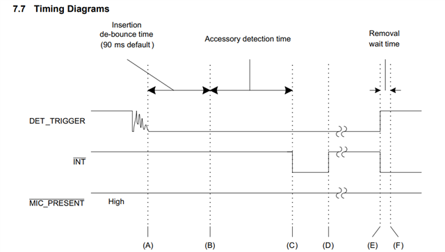

    通过软件或物理激励(例如插入附件)触发检测事件后、 TS3A227E 将实现默认为90ms 的延迟周期。
    点 B 是插入去抖时间的结束和附件检测的开始
    DET_TRIGGER 是插入检测(A 点)、90ms 后 MIC_PRESENT 将检测是否存在 MIC (B 点)。
    如需更多信息、请参阅 常见问题解答
    近红外
    尊敬的 NIR:

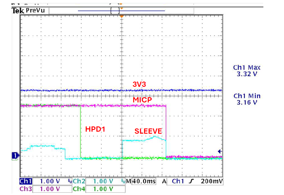

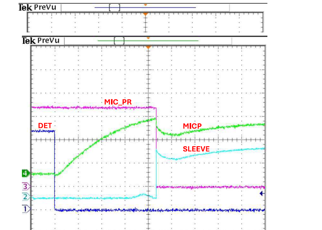

    但在图3中、HPD1至 MICP (DET_TRIGGER 至 MIC_PRESENT)> 160ms、应超过90ms 要求。
    您知道为什么仍然失败了吗?

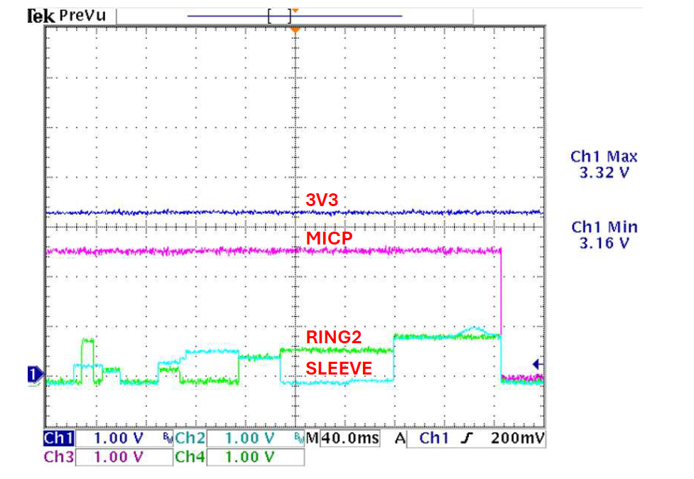

    还有一个问题、SLEEVE ~0.9V 是正常的吗?  套管上的正确电压电平是多少?
    Jeff
    Jeff、您好!
    可以看到、默认延迟为90ms、但可将其更改为更高的值。 我假设这里不是这样、所以我不认为是问题。

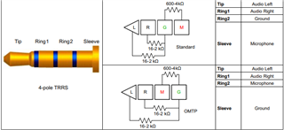

    您能否确认您是否使用 OMTP 或标准 4极附件? 如果是标准配置、则 MIC 位于 SLEEVE 连接上、根据提供的捕获、这似乎会出现毛刺。
    这可能是由交流干扰(首先插入 UFP)引起的、也可能是从拔插4极耳机产生的寄生效应引起的。 我建议在线路上使用一个100pF 电容器接地、以阻断交流电。
    请告诉我这是否可行。
    近红外

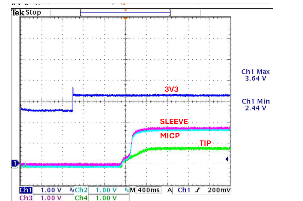

    我们已尝试在  SLEEVE 和 GND 上添加100pF、但仍然失败。

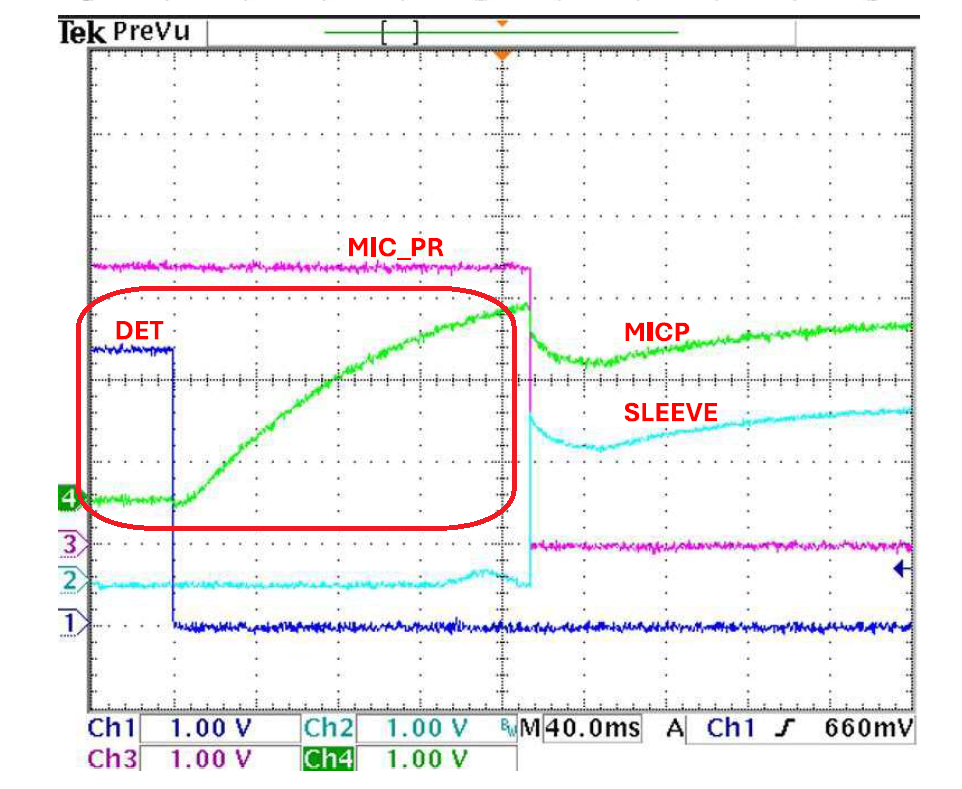

    我们比较了这个失败项目的波形(图1)和良好的正常项目(图2)似乎 MICP 是不同的。
    我是否知道它可能会影响 TS3A227E 检测? 谢谢!
    图1
    图2

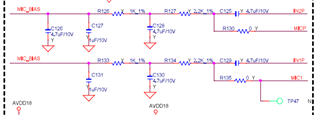

    您是否还可以让我们仔细检查原理图?
    227.pdf
    我发现示例为10.2、C3/R6使用1uF 和2.2k。 但在目前的设计中、是4.7uF 和3.2k、这可能是个问题吗?
    Jeff
    Jeff、您好!
    好的、因为 OMTP 和标准存在问题、所以它与套筒无关。 麦克风位于套筒或铃声2上。
    RC 负载可能就是原因、请尝试将其更改为数据表值、然后知道它是否起作用。

    Jeff、您好!
    我是说、 应该在您的设计中将电容器和电阻器的值更改为1uF 和2.2k 欧姆、以便与数据表中的值相匹配、因为您建议看看这是否可以解决这个问题。

    我是否可以知道当 DET_TRIGGER 拉至低电平触发检测事件时、MICP 麦克风偏置电源应该是低电平还是高电平?
    只有我们发现故障和正常单元两个主要不同之处是此引脚状态。 谢谢!
    失败:
    良好:
    Jeff
    Jeff、您好!
    MIC_PRESENT 应拉至低电平、而 MICP 需要拉至高电平。
