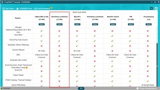

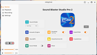

  我们已 针对笔记本电脑的 EQ 版本进行了调整、但在安装 Creative Sound Blaster Studio Pro2应用程序时、听到的声音太大。
  因此、我们要求创造性降低它的 EQ。 但他们回复说、无法 调整、我们的 PPC3文件可能是 Enable DRC mode。
  当 DRC 模式启用时、他们无法对其进行调整。
  但我们检查了 PPC3项目、它选择了 SmartAmp LookAhaed (2.0 96K)模式、该模式不应支持 DRC 功能。
    如果您 对此问题有任何建议、请告诉我。

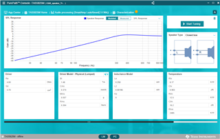

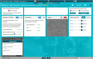

    尊敬的 David:
    1. 您的驱动器模型是否显示在特征评定数据中?
    2. PVDD =10V =>模拟增益应设置为-9.5dB
    3. 如果您启用功率限制提示"SMART Bass (智能低音)"
      =>您需要使用 AP 来测量输出功率
      =>检查它是否符合扬声器规格
    1.扬声器阻抗是4Ω+ 15%,但我们了解了它之后, Re 值显示值6.38Ω。
      然后、我们直接填写4Ω。 这种行为合适吗?
     或者  我们还有其他建议吗?
    ↓Re 原始值
    ↓手动填入 Re 至4Ω
    2.是的,我 已经把它设置好了。
    3.是的,我 测量输出功率,检查 电压幅值是否符合规格。
