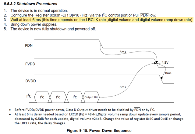

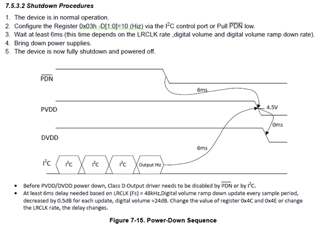

我们的客户有关于关断序列期间的 I2S 信号关断时序的问题。
虽然数据表中介绍的关断过程如下所示、但无法对 I2S 信号时序进行描述。
您能告诉我们、关断过程中的 I2S 信号关断计时吗?
    您好、
    最佳做法是 用电源移除 I2S。
    Ramsey
    尊敬的 Ramsey:
    我认为、必须记住 I2S 输入位于/PDN=Low 之前或与之相同、查看下面的"9.5.3.2关闭程序"。 6ms 等待时间用于数字音量斜降时间、因此在/PDN=低电平时消除是最安全的方法。
    我的理解是否正确?
    您好、
    所示的6ms 取决于 LRCLK 采样率。 器件的音量下降可确保断电时无喀哒声或噼啪声、因此应保持 I2S 开启、直至下降结束。
    Ramsey
    尊敬的 Ramsey:
    谢谢你。  我知道 I2S 数据在此期间会保留、但由于器件音量在6ms 内下降、因此对音频质量没有影响、因为我记得首先通过/pdn=l 关断 VR_DIG
    您好、
    音量斜坡是数字音量斜坡下降。 如果您的音频已经是0信号、则不会有影响。 然而、如果正在播放音频且 I2S 被立即移除、器件可能会在信号突然消失而不是按照 LRCLK 计数下降时出现爆裂声。
    Ramsey

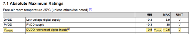

    此外、我建议客户注意 I2S 逻辑输入电平必须低于 DVDD+0.5V、因为在这种情况下、DVDD=0V (关断)。
    您好、
    是的、I2S 信号应保持在 datahseet 规范内。
