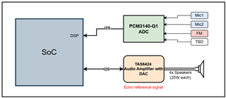

我们计划使用 PCM3140Q1 音频编解码器以及 TAS6424 高频音频放大器。 此外、我们的目标是实施 自适应回波抵消(AEC) 并需要以下方面的专家指导:
  1. 引脚映射和与 SoC 的连接:
    • 我们的 SoC 仅提供 WS (字选择)、SCK (位时钟)和 SData (数据线) . 我们应该如何映射之间的连接 PCM3140Q1 TAS6424 和 SoC 以实现最佳性能、考虑 AEC 实施?
    • 为了实现正确同步和数据流、是否需要任何具体注意事项或额外连接?
  2. MCLK 要求:
    • 我们的 SoC 不会生成 MCLK 、我们想确认是否 PCM3140Q1 或者 TAS6424 可以在内部生成 主时钟 也可以选择使用外部稳压器 MCLK 反射源。
    • 连接到基准 MCLK 那么建议的时钟规格是什么?
非常感谢您为确保实现稳健的设计而提供有关上述几点的专家意见。
期待您的宝贵见解。
Abhishek
    尊敬的 Abhishek:
    我的理解是、PCM3140Q1将用于麦克风录音、随后将对该麦克风数据进行处理、以用于 AEC 算法、然后将其与 TAS6424上的播放数据一起发送、您能解释一下我是否在这里遗漏了什么吗?
    在这种情况下、PCM3140Q1将在 SDOUT 引脚上提供数据 、需要对其进行处理、然后将其与播放数据一起发送回至 TAS6424的 SDIN 信号。
    关于 MCLK 要求、PCM3140Q1不需要 MCLK 信号、数据表中规定了 TAS6424的 MCLK 要求。
    是否有可能分享目标应用的方框图?
    谢谢。此致、
    Lakshmi Narasimhan
    你好、Laxmi
    我们的实际计划是、在通话时、需要取消来自扬声器的输出音频、并且只应传送原始语音数据。
    下面的方框图说明了我们的计划。
    如果您需要更多详细信息、请告诉我。
    Abhishek
