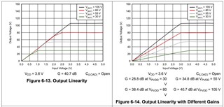

我想使用设定的基准配置以线性方式改变单端直流输入中的输出电压(0V 至+105V)、我已经执行了 DRV2700EVM 用户指南(SLOU403C)第5.4.1节中提到的步骤、但与施加在引脚 TP7 (IN+)上的输入直流基准输入为2.5V 相比、输出电压是非线性的。
遵循的步骤 I:
  1. 已删除跳线 JP6和 JP5
  2. 将 EN、GAIN0和 GAIN1跳线连接至 PU 以启用驱动器并将增益配置为40.7db
  3. 将直流基准2.5V 连接到 TP8 (IN-)引脚
  4. 将可变电压源(0V 至5V)连接到 TP7 (IN+)
  5. 已断开跳线 JP_DC 并为评估板通电、同时将外部电源施加到 J2端子
  6. 使用万用表在引脚 OUT+和 GND 之间测量的电压
观察结果:
  1. 一旦上电并在 TP7 (IN+)上施加输入0V、输出电压就会为1.62V 而不是0V
  2. 输入电压为0V 至1.6V 时、输出电压恒定为1.62V、无线性变化
  3. 从1.7V 到3.5V 的输入电压、输出似乎从6.25V 随机跳至103.2V、不遵循恒定的 梯度变化
  4. 从3.6V 至5V 输入、输出电压饱和至103.2V、直到达到105V
您能帮我弄清楚我在哪里出错了、如何配置 DRV2700EVM 才能使其线性正常运行、升压转换器后面的放大器是否是轨到轨放大器吗?

    感谢您的响应、因此当我使用 Vout 时、我指的是相对于接地的电压 Vout+、如 DRV2700EVM 用户指南的第6.2节"双端子单端输出配置"中所述、因为我想在100Vp 范围内运行压电元件。
    因此当我测量 Vout+和 GND 之间的输出电压时、我期望看到输出电压随 IN+和 IN-之间的差值呈线性变化。
    我希望 DRV2700 数据表第8页的"图6-13输出线性"中给出的 Vin 和 Vout 之间存在线性关系
    您能解释一下如何配置输入和输出、以便获得数据表输出线性中提到的线性关系吗?
    Daniel、您好!
    感谢您的澄清。 我回顾了线性图、它们是在输出被差分测量的情况下创建的(抱歉、 未说明)。 第一张图片的棘手部分是文本"此输出配置允许2个具有180度相位差的输出"。 对于具有单端输出的情况、您的测试方法是正确的。 我来解释几点。
    当您在输出端驱动0V 时、每个输出(+和-)将处于 VBST/2、以差分方式产生0V。 您在原始文章中看到 IN+= 2.5V 的情况、因为您的 IN-偏置为2.5V。
    当您增加差动输入电压(Vin+减去 Vin-)时、相对于 GND、您会看到两种情况。 Vout+将增大、Vout-将减小。 当 (Vin+减 Vin-)降低时、您会看到相反的情况。
    从1.5V 到3.5V、您应该会看到相对于地的 Vout+(或 Vout-)发生接近线性的变化、这是您的数据反映出来的。 这是因为增益为40dB (100x)。 当差分电压为+/-1V 时、您将在任一方向使输出饱和。
    例如:3.5V-2.5V = 1V 乘以100=100V、这将在 Vout+上为~100V、在 VOUT -上为~0V。
    最后要注意的一点:单端测量(就像您正在执行的操作 )将会显示 VBST 在 VOUT 引脚上有一点噪声波纹... 这会在差分测量中抵消。 您可以在示波器上看到这一点。

    我相信您使用的是最高增益设置。 您是否可以将增益降至较低设置(28.8dB、34.8dB、38.4dB)之一?
