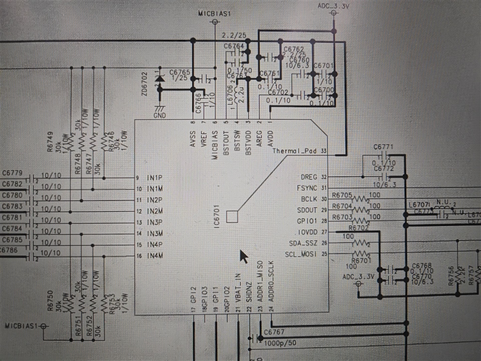

"规格文档仅描述了与 I2C 和电源相关的上电序列、但未指定断电序列。 您能否提供详细说明?"
2.第二个问题:
"能否请您验证一下当前对 IC 上未使用的引脚进行的处理是否合适?"

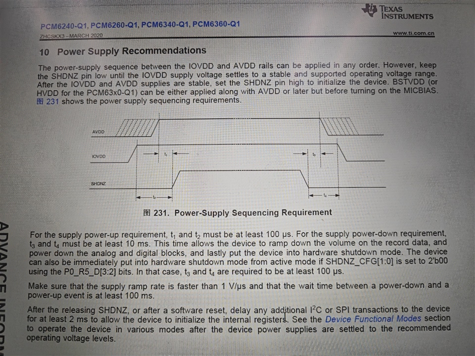

    下电序列如所附的图像中所示、第10节第二段中对此进行了说明。
    此外、可以将未使用的 GPIO 引脚保持悬空

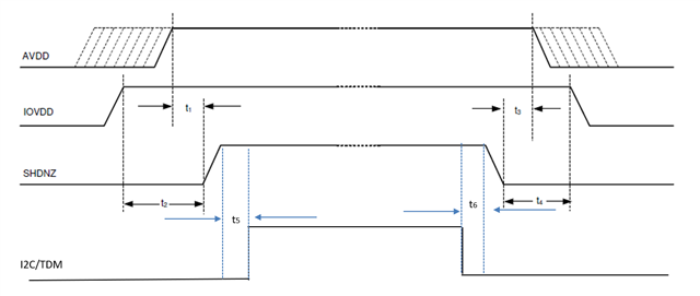

    时间的时序描述。 我担心的是 I2C 或 TDM 通信的时序、到目前为止我可以理解到 T5 > 2ms、我可以问 T6的时间吗?

    如果您执行硬件关断 并移除电源、则无需特定于 I2C 的时序要求、因为在此阶段不会发生 I2C 事务。 此外、T4和 T3突出显示的当前断电序列将创建平稳的系统关断、因此仅需要 T5。
    对不起,我以前没有仔细阅读,我已经理解它到目前为止,谢谢你的答复
