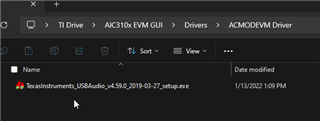

我们无法加载音频编解码器 EVK 的 GUI。
我们尝试了所有可能的方法。 但无法与 GUI 配合使用。
由于它是公司笔记本电脑、因此我们不允许使用具有管理员访问权限的 CMD。
最好是我们可以得到一个 Windows 10驱动程序的直接软件。
    您好、Prajit、
    我已经附上了解压缩/安装的文件。
    您还需要安装 NI 2019 F2 LabVIEW Runtime Manager。
    Jeff McPherson
    嘿、Jeff、
    我试过。 但运气不好... 您能建议一个替代方案吗? 或者任何 TI 应用工程师都可以帮助我们解决该问题。
    我尝试安装软件包。 请查找随附的 NI 软件包以供参考:
    设备管理器可以看到:
    此时 GUI 窗口显示以下内容:
    这就是我们具有的 EVK 模块:
    编解码器是否出现在您的音频设备中? 您是否安装了安装软件包中找到的驱动程序?
    同时仔细检查 NI 软件包的二进制文件是否位于正确的安装路径中。 如果不运行实际的安装程序、可能会难以确定 NI 软件包的位置。
