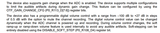

我想在器件运行时(动态增益变化)、利用 TAA3020、TAA3040和 PCM3140-Q1的内部通道模拟增益调整。 到目前为止、我只发现 TAA3020支持动态增益更改。
1)这是情况吗? 如果不支持、您能否指出 TAA3040和 PCM3140也支持 OTF 增益变化的数据表位置?
2)对于 TAA3020:在 PurePath Console 3 TAA3020应用中、当评估套件(因此 TAA3020器件)通电时、我无法更改模拟增益设置。 TAA3020支持 OTF 增益更改、因此器件通电后、为什么该设置在 PurePath 中显示为灰色?

    尊敬的 Jacob:
    虽然 TAA3020在启用 ADC 时支持动态增益变化、
    TAA3040数据表提到在启用 ADC 时不要更改通道增益。
    但是、该器件仍支持数字音量控制、这可以在启用 ADC 时更改。
    我会查看 TAA3020 PPC3应用、明天就来跟进。

    尊敬的 Jacob:
    TAA3020 PPC3将在即将发布的版本中更新、以包含 OTF 增益更改功能。
