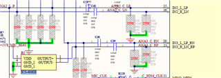

尊敬的 TI 团队
我正在尝试记录 立体声差动 ICS-40638的数据...请从原理图中找到以下快照
它连接到 in3_L 和 in3_R。
使用的命令
arecord -D HW:1、0 -r 96000 -c 2 -f s32_le /userdata/In3L_IN3R__Sterio_ICS-40638-1V_10Kohm.wav
WAV 文件
e2e.ti.com/.../In3L_5F00_IN3R_5F005F00_Sterio_5F00_ICS_2D00_40638_2D00_1V_5F00_10Kohm.wav
In3L_IN3R__Sterio_ICS-40638-1V_10Kohm.wav 文件显示我们有2个通道输出、但对于差分麦克风、我们应获得一个通道输出、它由 in3_L 和 in3_R 的组合输出
如果我错了、请更正。

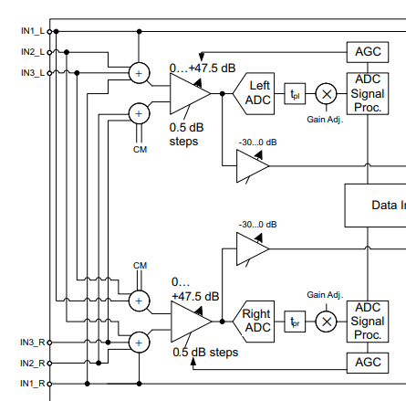

    您可以粘贴寄存器转储吗? 我们来检查 IN3_L 和 IN3_R 的路由位置-它们可以配置为左 ADC 或右 ADC、也可以以差分方式连接到左 ADC 或右 ADC。 看起来可能左侧 ADC 中有 in3_L、右侧 ADC 中有 in3_R。

    在第1页中、寄存器0x34-0x39将设置 IN3L 和 IN3R 麦克风路由。 目前、IN3L 转至左麦克风 PGA、IN3R 转至右麦克风 PGA。 您可能需要将寄存器0x37设置为00、以不将 IN3R 路由到右侧 MICPGA、而是 将寄存器0x36设置为0x04、以通过负极端子上10k 电阻将 IN3R 设置到左侧 MICPGA。 下面是第1页中非零寄存器的注释、供您参考:
    00 01 #page 1
    0b 10 #overcurrent detection enabled for hpl and hpr
    0e 08 #left channel dac reconstruction filter output is routed to LOL
    0f 08 #Right Channel DAC reconstruction filter output is routed to LOR
    10 7a #hpl driver muted, gain is -6dB -> this is weird, it says it is not possible to mute when it is at this volume
    11 7a #same for HPR
    12 04 #LOL is not muted, +4dB gain
    13 04 #LOR not muted, +4dB gain
    34 04 #0000 0100 in3l is routed to left micpga with 10k resistance
    36 40 #0100 0000 cm is routed to left micpga via cm1l with 10k resistance
    37 04 #in3R is routed to right micpga with 10k resistance
    39 40 #cm is routed to right micpga via cm1r with 10k resistance
    3b 28 #left micpga gain is enabled, 20dB
    3c 28 #right micpga gain is enabled, 20dB
    如果您有其他问题、请告诉我。
