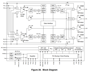

在寄存器 DAC 通道设置(第0页、reg 63/reg 64)中、我看到了将 DAC 数据向左和 DAC 数据向右交换到输出引脚的选项。
ADC 是否有此类寄存器?
左侧 ADC 使用 in3、右侧 ADC 使用 in1、可以看到当我们使用 in2和右侧 ADC 使用 in3时、我们可以进行交换、但这不是我们的设计;-(
那么、问题是、是否有其他方法可以交换左 ADC 数据和右 ADC 数据?
BR、
BERT
    尊敬的 BERT:
    很遗憾、输入选项仅限于您已发现的图表。
    您也不能交换 ADC 侧的插槽。 但是、您应该能够在接收器端执行软件交换。 将 CH1视为 CH2、反之亦然。
