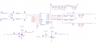

我们的原理图设计如下:

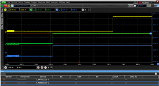

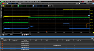

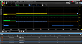

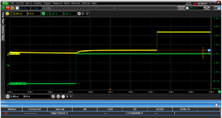

我们测量了 PVDD 和 PA_MUTE_EN、并发现 PVDD 和 PA_MUTE_EN 上存在电压阶跃(PP3V3_SA_MISC 比 PVDD 早大约4秒上电):
我进行了以下验证:
A:删除了 R5587、PVDD 的中间电压从1.84V 下降到1.44V。
B、删除了 R5587和 R6576、PVDD 上的电压阶跃消失、表示 PVDD 上的中间电压是由从静音引脚和故障引脚到 PVDD 的漏电流引起的。
C、删除了 R5587、如 a 波形所示、在 PVDD 上电之前、Mute 引脚的中间电压为1.77V。 因此、我将 R6576更改为100K、静音的中间电压几乎消失。
我的 questios:
1.如何避免在 PVDD 上电之前、从静音引脚和故障引脚的上拉电源漏电流到 PVDD?
2.当用于静音功能的外部上拉电阻为10K 时、为什么在 PVDD 上电之前、外部上拉电阻不能将 MUTE 引脚上拉至3.3V (从 TAS5411-Q1数据表可以看出 MUTE 引脚没有内部上拉或下拉功能)、而将上拉电阻更改为100K 则可以将其上拉至接近3.3V?  如何在 PVDD 上电前避免静音引脚上的中间电压电平?
    你(们)好、Joey
     电源未就绪时、IO 可以在内部锁存到 GND。 请尝试将 STBY 引脚保持为低电平、直到电源准备就绪。
    嗨、Shadow、
    在 PVDD 上电之前、保持待机低电平不能解决 PVDD 中的步骤问题、还会导致静音引脚在 PVDD 上电期间生成异常高电平脉冲。
    你(们)好、Joey
    似乎无法依靠该器件来停止此电流。 使用电路来解决。
    例如、我们是否需要为此引脚上拉? 如何直接使用 GPIO 控制?
    嗨、Shadow、
    如果不添加外部上拉电阻器、是否会导致其他问题? 比如当芯片上电的时候、如果没有给静音引脚一个明确的状态、是否有噼啪声问题? 请从芯片设计的角度提供设计建议。
    你(们)好、Joey
     您提出的示例似乎与泄漏问题的顺序相反。 当 PVDD 延迟时、就会发生这种泄漏。 但存在流行问题、需要提前提供 PVDD。
     总之、如何仅在板上提供拉低电阻器? 当一切都准备就绪时、使用 GPIO 上拉。
    嗨、Shadow、
    也就是说、当 PVDD 上电时、MUTE 引脚不处于静音状态、因此不会出现任何噼啪噪声、对吧?
    此外、Fault 引脚是否需要外部上拉电阻器? TAS5411数据表清楚地说明:"低电平有效开漏输出用于报告故障"、意味着它是开漏 GPIO 引脚。
    你(们)好、Joey
     故障引脚会更加复杂。 默认情况下、您必须添加另一个 MOS 来切断上拉、并且需要另一个 GPIO 来开启 MOS。
