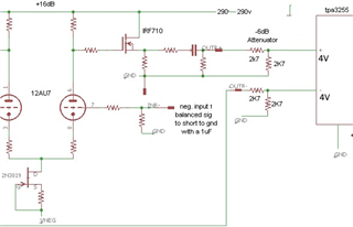

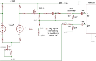

这里是我的项目、用于将真空管驱动器直接连接到 TPA3255
www.audiodesignguide.com/.../index2.html
结果非常好、但我想知道是否可以在信号路径中排除一个电容器。
由于 TPA 输入引脚不是0VDC、因此必须在 TPA 之前使用10uF 电解电容器。
一种方法是在连接至射线管驱动器的输出继电器打开后启动 TPA 电源。
    你(们)好
    你可以帮助标记你计划删除什么帽在你的 sch.
    如果移除输入电容器上的10 μ F、则不建议这样做、因为可能会出现爆裂声。
    Tks
    Jesse
    衰减器之前的 OUT+和 OUT-点在通过继电器开启后的2分钟内对地短路
    第二种配置消除了 TPA 输入引脚上的10uF
    当第一个继电器打开时、我可以在2分钟后打开 TPA 的电源、以便 TPA 输入引脚可以达到4VDC。

    由于功率时序的原因、弹出问题较小、而更多的原因是 TPA3255直流电和驱动器电路之间的任何偏移。 我确实看到、在-6dB 衰减器之前、您已经在输出路径上包含了一个电容器。 在此电容之前、是否有办法将这些电阻器和另一个电阻器接地? 另一种方法是将输出偏置为放大器的直流电平、以尽可能减小此失调电压。 所有这些话,有没有理由你想删除这个上限? 使用10uF 和 TPA3255 (输入阻抗为20k Ω、见数据表)制成的转角频率为 1/(2*PI*C*Z)= 0.8Hz。
