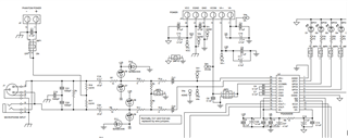

我设计了一款高质量麦克风接收器。 我想使用 DRV135通过电缆驱动平衡的音频信号。 接收端有一个 PCMx140-Q ADC。 为了确保输入不超过2Vrms、我应该在传入的平衡音频信号和 ADC 之间放置什么?  我假设使用 ADC 的差动输入将提供最佳性能、因此我排除了 INA137 (和系列)。
[麦克风->前置放大器-> DRV135 ->电缆->? -> PCMx140-Q]

    这里是一份类似的音频应用手册、供您参考。
    https://www.ti.com/lit/ug/sbou078/sbou078.pdf?ts = 1743065177092
    您可以设计具有削波电路的运算放大器缓冲器或增益级、使用二极管或齐纳二极管将输入电压限制在最高2Vrms。 或者、您可以添加自动增益控制电路来调整信号电平、但这种方法可能比您想要实施的方法更复杂。

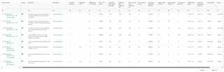

    https://www.ti.com/audio-ic/amplifiers/overview.html?keyMatch=audio%20amplifier&tisearch=universal_search
    https://www.ti.com/audio-ic/amplifiers/line-receivers/products.html
