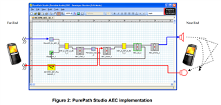

我正在使用 PurePath Studio 便携式音频 miniDSP 5.95和 TLV320AIC3254EVM-K 评估板开发回音消除技术。 但是、我在 AIC3254回声抵消(0564.AIC3254回声抵消应用手册)文件中遇到了 AEC 示例问题。
我无法构建示例、因为两者之间存在连接 反馈 AEC32 无法建立。 显示的错误消息为:
"AEC32_1、Feedback_1:无法在不同目标流中的组件之间创建链接。"
您能否就解决此问题提供任何见解或指导? 此外、在这种背景下、"不同的目标流"是什么意思?

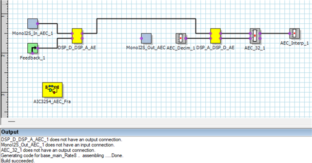

    你好、Filip、
    我打开了该文件并能够为示例构建代码、但您是否做了任何更改? 我有一些警告、说 有的输入和输出未连接、但似乎可以。 日志和连接如下所示:
    能否确认与错误有相同的连接?

    嗨、Mir、
    感谢您联系我。 首先、我想指出的是、我不确定DSP_D_DSP_A_AEC 和之间为什么MonoI2S_Out_AEC 在您的屏幕截图中没有联系、因为我可以确定我的文件中存在这个连接。

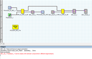

    第二,我也可以顺利构建代码,但我的主要问题是我不能连接Feedback组件AEC_32,如 AIC3254回声抵消应用说明(0564.AIC3254回声抵消应用说明)所示。 下面是您的示例:
    下面是我的例子:
    那么、我的问题是:为什么我无法连接FeedbackAEC_32、构建和运行 AIC3254回声抵消应用手册中所述的相同示例?

    你好、Filip、
    对于此设备、"反馈"对象看起来可能已过时。 我们可以通过使用反馈延迟对象解决这个问题、该对象可以在屏幕左侧的"Basic DSP"下拉列表中找到。 您可以将延迟降低至1个样本。 如果您在这方面需要更多帮助、请告诉我。
    此致!
